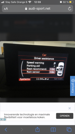

Bonjour, j'ai installé les phares et essuie-glaces automatiques sur ma berline audi a3 8v 2014. J'ai donc placé une nouvelle commande de phare et un capteur de pluie. J'ai fait les différents codages, le retour à la maison / le départ de la maison, les phares automatiques et les essuie-glaces fonctionnent mais je ne trouve pas le codage ou l'adaptation à faire dans vagcom pour activer / désactiver le menu du capteur de pluie dans le mmi. quelqu'un pourrait-il m'aider? Merci.

* Applicable up to 2016 *
You need to have the rain sensor with four blue sensors. With the two sensor it does not work.
1 - Module 09 - Electronic control unit - Security Code (31347)
2 - Adaptation
3 - Access control 2
4 - Regenschliessen ein aus - (Change value to Activated)
5 - Menuesteuerung regenschliessen - (Change value to Activated)
6 - Regenschliessen art (Closing mode) - (Change value to Permanent)
7 - We enter Sub Systems
8 - Go to the RLHS or RLFSS component (The name can change)
9 - Extended coding (Bytes mode)
10 - Byte 0 - (Activate Bits 1 and 2)
* Applicable from 2017 *
1 - Module 09 - Electronic control unit - Code (31347)
2 - Adaptation
3 - ZV Komfort
4 - Regenschliessen ein aus - (Change value to Enabled)
5 - Menuesteuerung regenschliessen - ( Change value to Activated)
8 - Go to the RLHS or RLFS component (The name can change)
9 - Extended coding ( Bytes Mode)
In order for the windows to close in the event of rain, the wiper selector lever must be in Auto mode, if it is not, it does not work.
